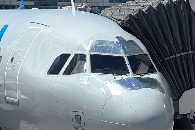

หลายคนสงสัยว่า มันซ่อมได้จริงๆหรอ? ทำไมดูเหมือนเทปอุดรอยรั่วตามบ้านเราใช้เลย
Speed tape คือ เทปชนิดพิเศษที่ใช้ซ่อมชั่วคราวบนเครื่องบิน โดยเฉพาะในส่วนผิวภายนอกของลำตัว เช่น บริเวณที่มีรอยบุบ รอยร้าว หรือรอยเปิดเล็กน้อย
1. วัสดุเกรดพิเศษ
ทำจาก อะลูมิเนียมฟอยล์หนา หรือไทเทเนียมบางชนิด
ทนต่อแรงดันอากาศ ความเร็วลมสูง (~900 km/h) และอุณหภูมิที่เปลี่ยนแปลงจาก -60°C ถึง +150°C
กาวที่ใช้เป็นชนิด pressure-sensitive acrylic ที่ทนต่อ UV น้ำ ความชื้น น้ำมัน และเชื้อเพลิง
ผ่านมาตรฐานการบิน
ได้รับการรับรองจาก FAA (USA), EASA (EU) ฯลฯ
ทุกม้วนผลิตด้วยมาตรฐานความปลอดภัยของอากาศยาน
ต้องผ่านการทดสอบ vibration, flame retardant, adhesion และอายุการใช้งาน
3. ความสามารถในการ “บินไปได้”
เทปธรรมดาติดอยู่แป๊บเดียว หลุดตามลมแน่นอน
Speed tape สามารถยึดติดแน่น แม้ในช่วง takeoff/cruise ที่มีแรงต้านอากาศมหาศาล
แล้วทำไมนิยมใช้?
1. ซ่อมชั่วคราวได้ไว ไม่กระทบ ตารางบิน ไม่ดีเลย์
ถ้าต้องจอดซ่อมจริง เครื่องต้องจอดนาน เสียรายได้
Speed tape ทำให้เครื่องบินสามารถ “บินต่อได้” โดยไม่กระทบความปลอดภัย
2. ใช้งานง่าย ติดไว ทนทาน
ช่างสามารถตัดแปะได้เลยตามคู่มือ (เช่น SRM – Structural Repair Manual)
ไม่ต้องใช้เครื่องมือซับซ้อน
3. ลดต้นทุนการซ่อม/จอดเครื่อง
ใช้ในกรณีที่ความเสียหายยังไม่ถึงขั้นต้องถอดเปลี่ยนชิ้นส่วน
จึงช่วยประหยัดเวลาและค่าใช้จ่ายได้มาก
ใครมีประสบการณ์บินแล้วมองออกไปนอกหน้าต่าง แล้วเห็นเทปนี้แปะอยู่ รู้สึกยังไงกันบ้างครับ
